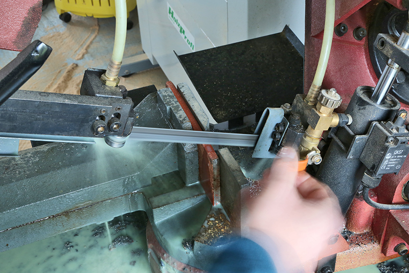

Sur le cylindre je vais souder deux pattes qui serviront à fixer la colonne au cadre.
Une draisienne Vespa pour les petits. - Page 2 06_nov12
Les pattes sont tirées de cette tôle de 10mm.
Une draisienne Vespa pour les petits. - Page 2 06_nov13
Une draisienne Vespa pour les petits. - Page 2 06_nov11
Rien de compliqué!
