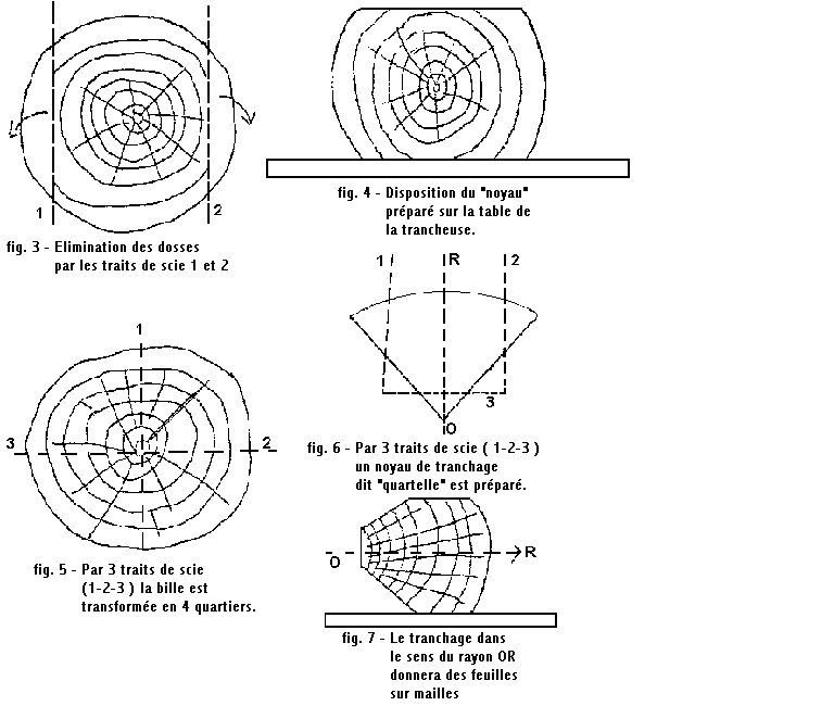

Raboter une planche traitée à l'huile de lin ? Empty Traitement, coupe, planche et structure d'un arbre, et méthodes .
Message  Metasound Mer 4 Juil 2018 - 11:08
Hello,
une petite envie de répondre .
Mais j'aimerais que tu nous postes une photo de la coupe de ta planche, pour comprendre la déformation.
Il serait judicieux, également, que tu nous dises pourquoi tu dois ou veux la remettre à plat .
Pour commencer, voici diverses infos, concernant une planche, et la coupe ou structure d'un arbre ... Pour les méthodes, on verra ça plus loin, afin de lui préserver son bel aspect, avec l'écorce superficielle, l'aubier ainsi que la partie bois dur, proprement dite. Ta planche a déjà des années de viellissement, et on va "tâcher moyen (expression) " de lui conserver son aspect, avec son  huile de Lin bien séchée ...
C'est parti :
Raboter une planche traitée à l'huile de lin ? Coupe_10
Cliquer sur l'image transparente en dessous pour voir le débit de la planche
Raboter une planche traitée à l'huile de lin ? Prepar10
Raboter une planche traitée à l'huile de lin ? Deform10
Ce que tu vas constater, pour commencer, c'est que la position de la planche coupée, par rapport à l'arbre ( la bille de l'arbre ) a une influence énorme sur sa déformation !
Le prix d'une planche débitée dans le plein coeur est le plus élevé, c'est la plus recherchée, et celle qui se déforme le moins .
Tu dois connaitre ça, puisque tu es dans le métal et que tu sais que ce dernier se déforme à la soudure ... Tout un art, ça aussi ....
Alors on va essayer de faire subir un traitement de choc à ta planche, pour la redresser au mieux ....
Mais je souhaiterais avant d'en parler, que tu nous donnes un photo précise de la coupe de ta superbe planche (déjà demandé plus haut) et on aimerait savoir ce que tu souhaites faire, ça nous aidera un peu ..
Après, je te dirais ce qu'il faudrait éventuellement utiliser, comme méthode .... Ne rabote rien, surtout, avant que je vois tes photos ... Pour en savoir plus et les raisons, regarde mon profil ... Je n'y ai pas insisté sur mes connaissances professionnelles du bois, mais elles sont bien présentes .
Signé "un vieux machin" .
Enjoy ...
Pascal Smile

Message  Metasound Mer 4 Juil 2018 - 15:37
Ok, on va contraindre la planche, et la forcer à retrouver une planéité ...
Tu peux me dire, ce que tu souhaites en faire, ou ton projet pour elle ???
Promis, je te donne les infos, après ...
ça va piquer, mais tu as déjà compris pourquoi elle s'était déformé, par rapport aux images que j'ai posté ...
Je te réponds rapidement, même si la technique proposée va piquer, un peu ....
Ce sera mieux que la raboter, de toutes façons, sachant qu'il faut une dégau et une raboteuse de 600 mm de large ...
J'avais une combinée Rabo/dégau, toupie/mortaiseuse en 510 mm de large avec 2 moteurs en 380 volts .
A coté il y avait une dégau de 510 mm, elle aussi, en 380 volts, des scies à rubans, tours, etc .....
Héritage de mes parents ....
Alors ta planche, on va l'adapter en douceur, mais fortement ...
Mes méthodes seront fonction de ton projet , celui dont tu ne nous à pas parlé ...
En attendant, je pense que tu as compris les raisons de la déformation de ta planche de 50 mm d'épaisseur .
See you soon, for that ...
Pascal . Smile cheers

Message  Metasound Mer 4 Juil 2018 - 15:58
Ok, demain, j'essayerai de te donner et de t'expliquer la méthode .
Prévois de quoi injecter de l'eau, mouiller à grande eau, des serres joints, tréteaux, du soleil et si tu as des profilés métalliques droit (mini 50/50 mm), on va la redresser ...
le séchage devra être surveillé ...
Je te donnerais la méthode . Easy, tranquille, vieille recette ....
