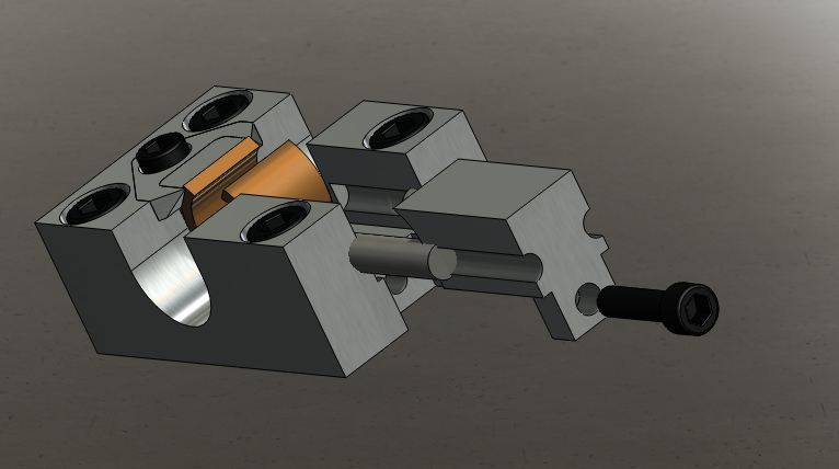

Il m'intéresse ton dessin avec les bagues en bronze, peut-tu m'en dire un peu plus?

C'est top ton système de guide avec bague autolub' !
J'ai peur que la bague bouge.. en même temps je vois pas le guide sous tous ses axes.Tu as prévu juste ton serrage avec la vis qui vient presser la bague ?

la bague ne peut pas bouger, il y a une griffe (la pièce pas transparente sur le dessin qui suit) qui l'empêche de sortir. Le presseur avec la vis ne sert en fait qu'a rattraper le jeu...
cn DIY, par Totem - Page 38 Captur10
Et en version éclaté
cn DIY, par Totem - Page 38 Captur11
Autre éclaté, cette fois pour comprendre le dispositif de serrage. Il est impératif que la bride soit parfaitement guidée, car si elle se 'cabre' vers le haut lors du serrage (jeu dans le guidage...), la bague risque de ne plus reposer au fond du bloc... Pour ce faire j'utilise du stub de 5.
cn DIY, par Totem - Page 38 Captur12
Philippe, si tu veut d'autres détails n'hésite pas...

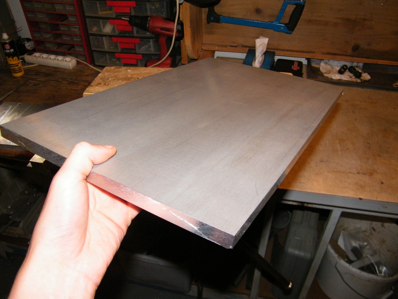

Très bonne nouvelle, ça a été 'sportif' pour le récupérer, mais j'ai enfin mon colis tant attendu Very Happy
Une belle pièce, cette table! Bon, elle sera légèrement ratiboisée en largeur... mais même, ça reste du lourd Very Happy

super ces patins, stp j'aimerai bien avoir quelques infos supplémentaires...
en vrac:
1) c'est pour contourner l'usage des rails et patins prismatiques hors de prix si de qualité(hiwin)?
2) pour controler l'usure et changement de bague à moindre cout(pas possible pour hiwin standart et compagnie)
3) c'est pour tout les axes ou pas?
4) serait ce assez proche en precision de guidage (voir rmeilleure) que du hiwin en classe h7 (le plus courant et dejà cher)? cela me parait top en capacité de chargement pa rapport aux billes (une heresie en toute logique)
5) aurais tu une adresse de ces bagues bronze stp, merci d'avance
6) niveau usure, malgré chargement plus faible au cm2, c'est donné pour etre plus endurant que hiwin courant à billes ?
(désolé si déjà dit, avec 63 pages!)
a+
stefanou45
stefanou45
Messages : 55
Points : 149
Date d'inscription : 12/07/2012
cn DIY, par Totem - Page 38 Empty Re: cn DIY, par Totem
Message  Totem Mer 8 Aoû 2012 - 21:46
salut,
comparer des douilles avec du hiwin, faut pas rêver non plus! rien à avoir...
déjà, avec mes moyens d'usinage, je ne pourrais de loin pas faire aussi bien que du hiwin h7, à la rigueur avec une vraie machine ce serait jouable... mais ça reste des patins, avec beaucoup de friction par rapport à des billes!
tu trouves des bagues chez tous les fournisseurs industriels ou les vendeurs de roulement sur le net...
Par rapport aux douilles chinoises qui s’utilisent sur les mêmes rails (et qui coutent le même prix), c'est très nettement plus rigide et surtout il n'y a pas de jeu, par contre le glissement est bien plus dur (vitesse max réduite), et il y a de l'usure (resserrer de temps à autre, avant de changer il y a quand même de la marge)
le prismatique il n'y a pas de jeu, pas de frottement, c'est plus précis que les deux solutions ci dessus et beaucoup plus rigide :/
sinon faut pas considérer hiwin comme du haut de gamme hors de prix, c'est les rails made in china les moins chers...
cela dit ça reste du prismatique, et pour nous autres amateurs c'est déjà du très bon (et largement suffisant sur des châssis comme les nôtres)...

Totem a écrit:salut,
Ok merci,
et vite dit Idea , y a pas moyens de faire autrement, prendre une bague legerement plus petite et y placer une feuille de Tercite preformée ou moulage Moglice: meilleure glisse et moins d'usure que bronze? enfin tu as du y penser aussi....
histoire de faire mieux que du Igus (pas terrible il parait pour cnc)
enfin j'ai jamais eu ces materiaux entre les mains c''st donc pure speculation scratch
a++++avec ce beau temps
stefanou45
stefanou45
Messages : 55
Points : 149
Message  Totem Jeu 9 Aoû 2012 - 21:19
prendre une bague en bronze et intercaler une feuille de Teflon? autant prendre une bague en teflon alors, c'est un choix!
Perso je préfère le bronze, qui glisse certes un peu moins bien, mais qui s'use moins et est un peu plus rigide!
