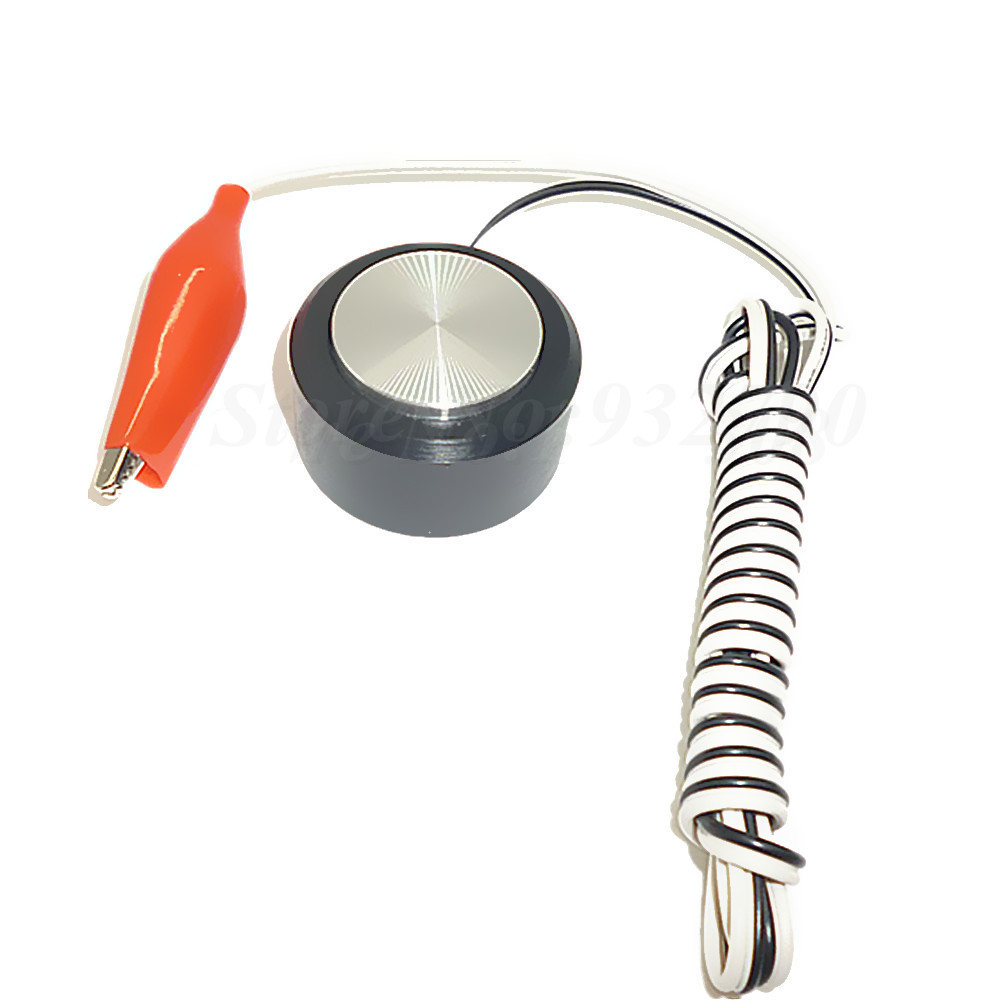

je viens de faire l’acquisition d'un probe axis de l'axe z mais je ne sais pas comment la connecter a la carte bitsensor usb et la configurer dans mach3 vous trouverais la photo ci-dessous en vous remerciant par avance de votre aide

Essai de poser ta question à la suite du post de Carlos78, il sera alerté et il pourra surement t'aider vu qu'il à la même carte.
Je pense qu'il faut utiliser une des bornes IN (à voir laquelle est libre) pour le fil qui viens du bloc palpeur, et la borne DCM (commun courant continu) pour le fil qui viens de la pince croco.
Pour la config, il faudra savoir à quel n° de pin correspond l'entrée IN de la carte que tu aura choisi (voir sur la doc de la carte) puis l'affecter à l'entrée Probe de Mach3. (ports&pins/input signals)

tu a dut mal lire, c'est entièrement expliqué page 18 (capteur de hauteur d'instrument)
https://www.fichier-pdf.fr/2018/02/03/documentation-rnr-usb2-traduite-francais/documentation-rnr-usb2-traduite-francais.pdf
