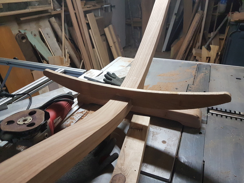

Message  toutikini Lun 16 Avr 2018 - 14:20
KOKO 57 a écrit:Salut Toutikini et tous.............eh beh,quelle suite royale tu nous as fait là cheers ,il sera de toute beauté à n'en point douter,allez ,la suite bounce
Merci ... quand à son allure finale, on verra à l'arrivée, mais ça prends bonne tournure, la preuve avec la suite:
Alors, avec les étapes précédentes, j'ai validé l'ensemble du concept, du coup il suffit de reprendre la procédure en son début pour concevoir des cotes supplémentaires.
Pièces débitées et après corroyage (il en manque bien évidement sur la photo)
Projet Chaise longue / transat - Page 2 20180447
Usinage de la partie inf et sup des cotes, et pour cela, on reprends le gabarit
Projet Chaise longue / transat - Page 2 20180453
Après usinage:
Projet Chaise longue / transat - Page 2 20180450
Projet Chaise longue / transat - Page 2 20180448
Ensuite, passage à la scie sous table pour entailler le passage de la colonne:
Projet Chaise longue / transat - Page 2 20180451
Certaine pièces ont été reprises, rapiécées, car l'usinage à mis en évidence soit des nœuds, soit à éclaté le bois ...
Puis on termine par un montage à blanc:
Projet Chaise longue / transat - Page 2 20180452
Toutes les cotes sont faite. Il me faut rajouter 5 mm d'entretoise pour équilibrer la répartition.
Ponçage et finition à venir avant assemblage final.

Projet Chaise longue / transat - Page 2 Empty Re: Projet Chaise longue / transat
Message  Ty Coat Lun 16 Avr 2018 - 14:30
Bonjour Toutikini,
Tu as bien avancé ce week end. Ça a de la gueule!
Je me demande si tu ne pourrais pas travailler aussi pour l’expo Jurassique parc. Parce que niveau montage des vertèbres tu commences à maîtriser ... jesuisdehors
Messages : 2104

Message  meles Lun 16 Avr 2018 - 18:48
Ty Coat a écrit:Ça a de la gueule!
100% d'accord, on dirait un squelette de baleine retourné. J'adore le look.
Message  toutikini Mar 17 Avr 2018 - 12:00
Merci pour vos coms.
Alors, oui, les "bins" blanc ce sont juste des cales qui me servent d'entretoise, pour placer les "cotes" de façons régulière.
Mes usinages sont loin d’être parfait et je me retrouve avec du (trop) jeu et si j'enlève une seule cale, les cotes suivantes se rapprochent inexorablement.
Elles seront a termes vissées et collées ...
Pour le coté squelette, c'est ce qui m'avait interpellé sur le model d'inspiration (voir chez Lignum)

Pas grand chose hier soir:
J'ai poncé au grain 80 l'ensemble des côtes puis perçage de deux pré-trou de fixation dia 2 puis dia 10 juste à l'entrée pour le bouchonage ... les photos ????
Projet Chaise longue / transat - Page 2 20180454
Projet Chaise longue / transat - Page 2 20180456
Projet Chaise longue / transat - Page 2 20180455
Maintenant je me demande si je dois faire les assemblages définitif avant de tout vernir ou le contraire ... sans mettre de vernis là où il y aura collage !!
