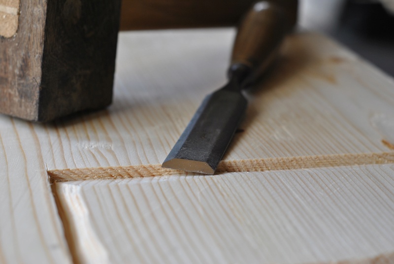

Puis enfin on s’attaque aux rainures de logement des pieds. D’abord les côtés dégagés au ciseau:
C'est le moment de sortir la guimbarde du grand-oncle. Je redoutais ce moment, mais en fait ça se règle très facilement. Un petit coup de marteau par-ci par-là et hop, on est parti pour égaliser le fond! Le plus dur est de bien appuyer sur le côté pour garder la référence: comme c’est léger, on a vite fait de sauter les derniers petits défauts.
Yapluka tester. Miracle: ça rentre!
C’est serré juste ce qu’il faut sur un pied. Pour l’autre, j’avais dû raboter un peu pour rattraper l’équerrage après collage, du coup, il y a un peu de jour… J’aurais pu adapter la rainure au pied, mais j’ai préféré rester sur une rainure droite aux bords bien parallèles, de façon à pouvoir éventuellement changer de pieds si ceux-ci ne vont pas.

On repart donc sur les rainures de logement des pieds. Les côtés sont dégagés au ciseau:
Puis on règle la guimbarde avec le même trusquin qui a servi au marquage:
Et on nettoie le fond:
Quand on a compris le truc, ça va vite. Sauf que... pour la seconde rainure je suis tombé sur un sacré nœud qui m'a pris un peu de temps et surtout qui a causé un peu d'arrachement. Quand enfin j'arrive à nettoyer le tout... je me rends compte que je me suis planté dans le marquage! L'entraxe entre les deux rainures du tablier avant est légèrement inférieur (15mm) à celui qui sépare les rainures du tablier arrière!
Là encore, faut rattraper. Un pied sera dans un logement trop grand pour lui. J'ai hésité à agrandir la rainure en biais pour loger un coin comme le suggérait Meles. Mais c'est évidemment tombé sur LE côté DU pied qui a un défaut d'équerrage... Pas d'chance.

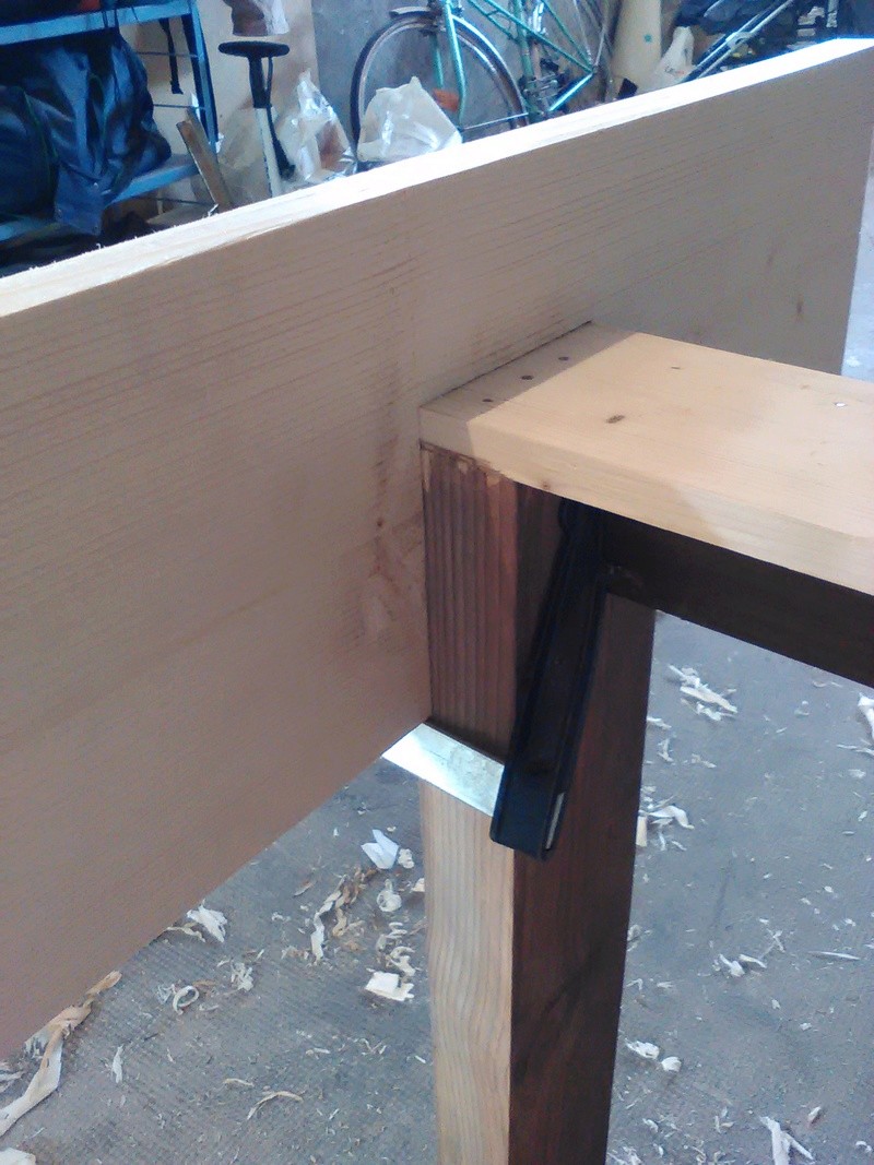

Au menu du jour: assemblage final!
D'abord, il a fallu réaliser une feuillure dans le plateau, destinée à loger la planche du fourzitout. Je commence par un coup de trusquin pour voir par où on va:
Puis un coup de feuilleret:
Comme le feuilleret a un petit profil (je ne sais pas pourquoi, d'ailleurs), je ne peux pas aller plus bas que 5mm environ. On continue donc au guillaume!
Une fois les pieds et la ceinture fixés par tirefonds, je colle et visse le plateau contre la ceinture avant. Je peux désormais mesurer la largeur qui reste pour le fourzitout. Yapluka dégauchir une planche. C'est pas du Louis XV, suffit que ce soit bien droit! le dessous reste donc brut de riflard, le dessus est un peu plus travaillé. Puis je fais un petit profil pour que la planche puisse se loger dans la feuillure. Je crois que c'est une "mise au mollet", les pros confirmeront ou pas!
Et tadam!
Bon, le pied gauche, c'est là où j'ai merdé dans le marquage. D'où les trous en plus. Mais tout ce beau bordel sera caché par la presse horizontale.
Il faut encore surfacer le plateau et raboter la ceinture. Puis faire la finition. En attendant, je perce déjà deux trous de valet (à droite, j'attends de faire la presse pour tripatouiller à gauche). Et du coup j'ai enfin un établi fonctionnel!

Un truc m'échappe, ou peut-être je ne l'ai pas lu : pourquoi un tablier si large devant ?
- Messages : 15098
Re: Un établi anglais
sangten a écrit:bonjour
Hello Alain, il assure le contreventement des pieds.

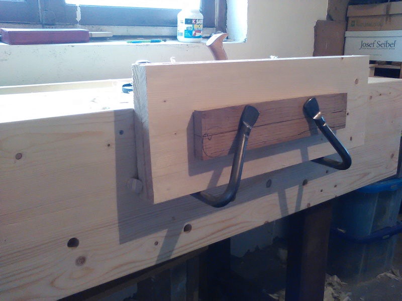

Dernier épisode (avant le prochain )
Le thème du jour: pragmatisme.
Surfaçage commencé au rabot. Et fini à la ponceuse électrique! De toute façon, avec 8 cm d'épaisseur pour le plateau, j'ai de la marge, je pourrai re-surfacer plus tard.
Huile: 3 couches d'une fin de bidon d'huile à parquet.
Et enfin, montage d'une presse.
Enfin, d'un truc qui ressemble à une presse.
Quitte à faire un truc angliche, autant aller jusqu'au bout. J'ai voulu faire un machin qui ressemble au modèle "Nicholson", c'est à dire une presse avant avec un mors horizontal.
J'étais bien content d'avoir mon "apron" sur le devant pour faire mes débits ou dresser les champs:
Autant vous dire que je suis le premier surpris que ça ait fonctionné! Enfin, ça reste du dépannage...
Et je me suis appliqué pour avoir une belle section carrée.
Comme inspiration, outre la vidéo de Tom Fidgen, j'avais vu dans un vieux manuel une version avec deux guides:
Que faire? un ou deux guide? me suis dit qu'un guide c'était déjà pas mal et que, de toute façon, pour assurer le parallélisme, le plus important était d'avoir... des guides qui guident les guides. Ça suit au fond? Enfin, bref, je me suis bien cassé la tête et j'ai commencé à faire un double tenon et à attaquer une mortaise:
Sauf que... dès le premier quart de la première demi-mortaise (1:8 si je ne m'abuse), je vois très bien que ça sera lâche. Et je me dis que c'est se donner bien du mal pour un premier établi en pin/sapin dont la première qualitéest aurait dû être sa rapidité d'exécution.
Du coup je règle la perceuse sur 2, histoire d'avoir plus de couple:
(La photo a été faite avant le surfaçage, aujourd'hui le dessus a quand même une autre gueule!)
Je perce deux trous. Dans l'un, hop, la vis, dans l'autre, hop un bout de tringle à rideau avec un peu de colle et un coin.
Et basta! Il est temps de passer à des projets sur l'établi!

Salut !
Bravo, simple et efficace!
Des retours sur la presse? ça serre bien?
Plus que deux ou trois butées mobiles et zou

Salut L'Ankou (et les autres) Après une bonne séance de débit et rabotage (4 pieds et 5 traverses en chêne pour un tabouret de bar), voici mes premières impressions:
Sur le poids général du bestiau, ça suffit tant qu'on travaille dans le sens longitudinal. Je suis tombé sur quelques sacrés nœuds en rabotant, rien n'a bougé. Si ça bouge, c'est plus le rabot qui est à affûter que l'établi à changer!
En travers, par contre, dès que ça force un peu, l'établi peut bouger un peu. Rien de méchant, mais bon, ça donne raison à koko57, et rien que pour ça c'est énervant
Pour la presse: ben, c'est vite fait, c'est pas moche, ça tient, mais c'est quand même pas terrible. Il faut toujours mettre sa pièce le plus près possible de la vis et, si possible, mettre une cale à l'opposé. Pour déligner c'était impec, rien ne bouge: j'avais placé le 1/2 plateau bien droit dans la presse. Par contre, le serrage d'une pièce fine tout le long de la presse, c'est autre chose: le mors ne reste pas parallèle, dans aucune des deux dimensions! Pour dresser le champ des pièces, c'était beaucoup plus simple de faire contre une butée.
J'imagine qu'avec une construction soignée ça irait mieux, mais tout ce que je compte faire pour l'instant, c'est mettre un vrai crochet d'établi, un carré, qui mord bien.
Et puis quand je serai grand, on fera péter un Roubo maousssss costaud comme Laurent les aime bien! Comme ça, j'aurai un établi pour faire mon établi
