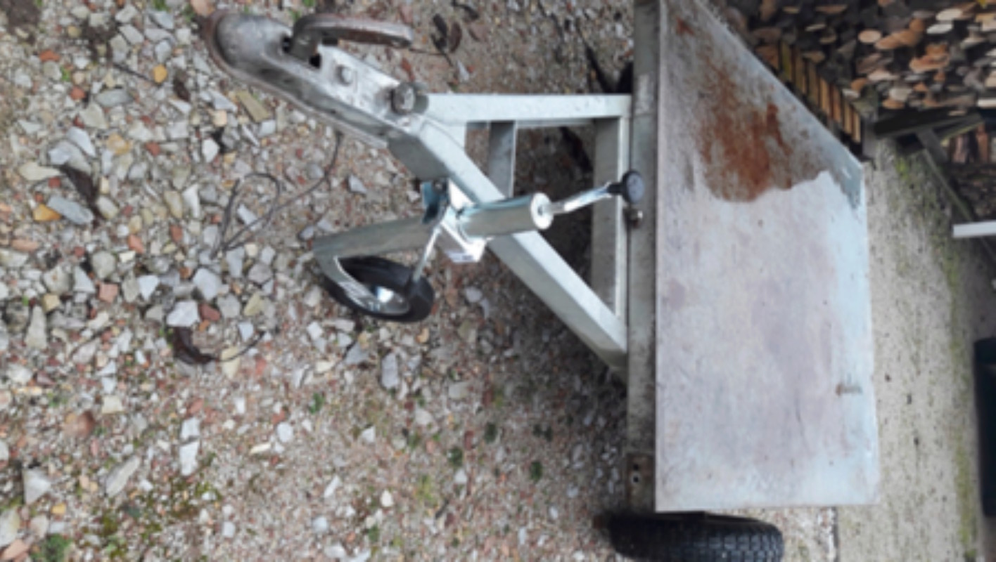

Re: [TRANSFORMATION] d'une petite remorque en plateau basculant.
Et voilà la dame dépouillée, elle commence à changer de visage ...
Avec une belle roue neuve
On commence à voir à quoi il va ressembler le machin... par contre je vais devoir y faire une petite ridelle arrière d'accès pour diminuer l inclinaison du plateau, et y mettre un vérin à l avant. Ça va arriver d'ici peu.
Bonjour à tous, aujourd'hui renfort du châssis, en tube acier 50/30 4mm . Ajustage mise en place, soudure à la 680s, et la c'est costaud ...
Voila . Prochaine étape les finitions, ancrage, hayon, béquille, main courante...etc
Bonsoir à tous, petit avancement sur le plateau, main courante avant faite, conception solide mais à l'utilisation on verra ce sa donne , n en n'ayant pas vu en model J ai fait à l'instinct.
Salut Fab,
Félicitations, ça prend forme !
La main courante au top
Bonne idée d'avoir allongé le timon pour éviter un porte à faux arrière trop important j'imagine ?
Mais il a changé de couleur ton prolongateur de timon ou c'est moi
Bon courage pour la suite;
Merci Damien, oui c'est bien pour cela exact, et oui il a changé de couleur je l'ai fait galvaniser à chaud.
Bonjour Damien et tous, merci pour ce petit clin d'oeil et bien oui ça avance , j'ai fini la construction et je m'attaque à la peinture, les mains courantes sont faites et un peu balaise et les dizaines de baguettes de soudures inox ont été bouffées comme du beurre . Je vous poste quelques photo explicites .
