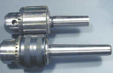

Si cela peut te rendre service, voici la photo du mandrin que j'utilise. Il est sur cône CM2, le cone mesure 6 cm et le mandrin hors tout 12 cm.
La pièce noir en bout de cône sert à mettre éventuellement un tirant.(mais inutile pour le perçage)
Ce mandrin vient de chez MULTIREX.
Par ailleurs, tu as aussi la possibilité si tu dois percer en bout et que ta pièce ne dépasse pas 21,5 mm de diamètre, de la faire pénétrer dans la broche de la poupée fixe, ce qui te permet de percer sans limitation (ou presque) de longueur. sachant que pour éviter le faux rond tu as intérêt à être le plus prés possible de la poupée fixe.
A plus,
