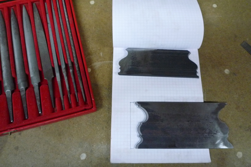

Message  bricoleux Sam 26 Aoû 2017 - 11:17
wil a écrit:En fait, certains de ces portes outils, plus récents que celui ci, possédaient des fers de 8mm (justement pour que les amateurs qui ne savaient pas affuter les fers ne puissent pas les monter et on devait acheter des fers spéciaux en fonction de la moulure) contre 6 pour les fers à l'arbre....
Mais certains sont en rainure de 6 (à priori celui-ci aussi) et c'est un avec rainure en 6 que je cherche.
bonjour à tous,
voilà, je viens de retrouver ces outils, un peu rouillés ... mais bon.
j'ai aussi mesuré :
- la rainure dans mon arbre de toupie fait 7mm, les fers pour toupie dont je dispose un peu moins.
- la rainure dans le porte outil en question fait 5 mm, le fer un peu moins.
la rainue de simdalablonde est peut être 5, 6, 7 ... faudrait mesurer.
il semble donc que ça ne soit pas très standard, tout ça.
en pratique, quelle est la qualité requise pour un fer à toupie ?
pourrait on en trouver d'épaisseur 5mm , et sinon pourrait on "raboter" un fer de 7mm à 5 par qq un d'équipé ?
quelques photos :
l'outil, on voit bien les pions, et l'épaisseur.
peut on m'apprendre... Dsc_0215
peut on m'apprendre... Dsc_0217
par comparaison, un fer confectionné qui correspond à la rainure de ma toupie (7mm)
peut on m'apprendre... Dsc_0216
peut on m'apprendre... Dsc_0310
pour l'anecdote, alors que j'avais passé des heures à le confectionner, il n'a pas tourné 10sec !
j'ai cru que la machine allait s'envoler.

Message  Vénète56 Sam 26 Aoû 2017 - 11:30
C'est sur, un fer comme celui là doit ètre parfaitement équilibré et ça c'est pas gagné j'en ai aussi fait l'expérience What a Face
Vénète56
Vénète56
Messages : 1103
Points : 1179
Age : 81
Localisation : le golfe du 56
peut on m'apprendre... Empty Re: peut on m'apprendre...
Message  wil Sam 26 Aoû 2017 - 11:34
Normalement la lumière doit faire seulement 1 ou 2/10eme de plus que l'épaisseur des fers, calibrés a 6 mm. Certains arbres ont été usinés avec des lumière de 7 mm mais c'est dangereux, le fer ne doit jamais battre dans la lumière...
Tu as quoi comme machine?
Pour ton fer, il n'est affuté que d'un coté, je ne vois pas s'il est bien morfilé, mais il faut passé un coup de ponceuse a bande sur la planche du fer, ensuite finir le biseau à la lime douce simple taille avec un angle de 60 degrés jusqu'à ce que tu sentes le morfil côté planche, ensuite tu le démorfiles sur la pierre comme il faut, puis tu le morfiles avec un affiloir en donnant 5 à 10 degrés maximum de moins que le biseau.
Ensuite tu as fait l'entaille à la base de l'arbre, le problème c'est que tu ne pourras jamais être parfaitement parallèle à la base de ton fer, et précis, ton entaille ne sera jamais bien dressée à la lime et donc ne portera pas bien dans le fond de la lumière, ce qui fait que ton fer ne sera pas bien parallèle à la table lorsqu'il tournera, donc il ne sera pas équilibré, et si tu as une toupie légère ça vibrera...
Comme tu n'a qu'un côté affuté, il n'est pas équilibré, si tu veux faire une encoche, fais la côté vis, ça ne changera pas niveau sécurité mais tu gagneras en précision et en équilibrage Wink
Enfin pour ton porte outil, oui, chaque fabricant a fait à sa sauce, avec des côtes plus ou moins exotiques. Je pense que les 5 mm étaient fait en 5 mm pour ne pas autoriser de montage hasardeux avec de l'acier à toupie, sachant qu'avec les pions, on ne peut pas régler la saillie des fers. Je pense que le tiens est l'évolution des porte outils du même type avec fers en 8 mm, qui eux autorisaient des montage avec de l'acier a toupie en étant très dangereux puisque le fer battait dedans ... Wink

Message  bricoleux Sam 26 Aoû 2017 - 12:00
wil a écrit:Normalement la lumière doit faire seulement 1 ou 2/10eme de plus que l'épaisseur des fers, calibrés a 6 mm. Certains arbres ont été usinés avec des lumière de 7 mm mais c'est dangereux, le fer ne doit jamais battre dans la lumière...
salut Wil, et merci.
la lumière fait 7mm, et les fers qui m'ont d'ailleurs été fournis à l'époque font 7 aussi, donc ils ne battent absolument pas dans la lumière.
wil a écrit:Tu as quoi comme machine?
une GENA, une petite combinée fabriquée en belgique en Genappe, tout en fonte.
j'en ai une deuxième, Gena aussi, mais une grosse, celle là, arbre de 50, combi raboteuse toupie. massive en fonte.
qu'appelle tu la planche ?
si je te comprends bien, faut enlever le morfil du à la lime (morfil fragile) et morfiler avec un affiloir.
là, une photo qui montre comment donner le morfil m'intéresserait.
l'entaille, c'est en sécurité, pour que le fer ne s'éjecte en aucun cas, mais c'est vrai qu'il eut fallu mieux soigner la bse.
il est relativement équilibré, je l'ai testé sur une règle triangulaire, fer posé exactement au milieu.
mais c'est vrai que la toupie est assez petite, il y a disproportion.
par contre, j'ai plus confiance en la résistance du fut de la toupie que de la vis de blocage, c'est pourquoi je fais les entailles en bas.
ma dernière question était : quelle est la qualité requise pour des fers à toupie ?
en trouverait on en 5mm ?
ou à defaut pourrait on usiner des fers de 7 mm pour les ramener à 5 ?

Message  wil Sam 26 Aoû 2017 - 12:36
Comme il n'est pas affuté des 2 côtés, tu ne pourras jamais le centrer sur l'arbre auquel cas il risquerait de talonner du côté non affuté... Du coup tu dois forcément lui donné un peu plus de saillie côté affuté, du coup ton fer ne sera pas centré et donc équilibré.
De plus l'entaille en partie basse accentue ce phénomène puisqu'il ne tournera pas dans un plan parallèle à la table, accentuant de fait le déséquilibre.
Tu as peur pour la résistance de la vis, personnellement je ne fais jamais d'entaille. En fait si ton fer est bien centré, équilibré et affuté, il ne sera pas tiré par la force centrifuge et donc ne cherchera pas a sortir de la lumière. Si ça peut te rassurer de faire une entaille au niveau de la vis, celle-ci ne cédera pas en cas de soucis, et si ton fer est bien équilibré en affutage symétrique, la vis de serrage ne sera jamais sollicitée latéralement Smile
Pour les fers, cest comme un ciseau, il faut créer une arrete vive entre 2 pans inclinés a 60 degrés, donc le fer étant brut de laminage, il faut en dresser la partie qui ne porte pas le biseau. Ensuite on lime pour donner la forme du profil et l'angle du biseau, jusqu'à sentir un léger morfil sur tout le profil, cela permet d'être sur qu'il n'y a plus qu'une arrête. Ensuite on le démorfile a la pierre, puis on reprend le profil avec une lime douce simple taille (une double taille tue le morfil) juste pour polir le biseau et enlever les stries du précédent limage, il faut que le morfil aparaissent sur tout le profil. On démorfile a nouveau a la pierre, et là on à une arrête parfaite, avec un angle de 60 degrés (70 pour les coupes fauchantes), parfaitement polie, et il suffit de tirer le morfil à l'affiloir en se positionnant 5 à 10 degrés max par rapport a l'angle du biseau (soit 65 à 70 degrés pour la coupe en fil blanc et 75 à 80 pour la coupe fauchante), sinon on ne pourra pas le raffraichir juste a l'affiloir comme pour un racloir), Il faut appuyer légèrement tout en faisant glisser l'affiloir sur sa longueur au fur et a mesure que l'on se déplace sur le profil pour ne pas abimer le morfil.
Après oui pour ce type de profil, je fais souvent un fer affuté de telle sorte que j'usine la corniche à plat contre les joues du guide, dans un morceau de 22 à 30 mm ou plus si besoin que je positionne à 45 degrés avec 2 coups de multipente et des cales dédiées. Il faut toujours rester autour de 150mm de diamètre pour avoir une vitesse circonférentielle et donc de coupe suffisante, grand maxi 170mm. On peut opérer en plusieurs passes selon la profondeur du profil.
On peut faire rectifier de l'acier à toupie à 5 mm mais avec les pions de centrage tu n'arriveras jamais a avoir les 2 fers qui attaqueront en même temps. Pour un porte outil comme ça, les angles d'affutages changent et il faut les affuter et les démorfiler, mais sans les remorfiler à l'affiloir bien entendu.
Enfin c'est la masse de la toupie qui fera qu'elle supportera un balourd plus au moins important avant de faire des bonds, mais même des toupies relativement légères, avec un fer bien affuté sur 2 coupes et bien équilibré, ça ne vibrera pas Wink
J'oubliais, pour faire 2 tranchants symétriques, il faut faire attention que toutes les pointes de la moulure soit au même niveau, donc les tracer précisément avant.
Je n'ai que cette photo où l'on apercoit légèrement le morfil et on distingue bien la partie blanchie à la ponceuse à bande et démorfilée plusieurs fois à la pierre (si le fer est laissé brut, la pierre ne pourra pas détacher le morfil de la lime..., et on n'aura jamais un morfil correct à l'affiloir).
