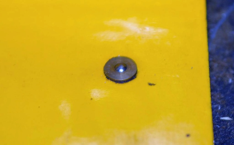

Par ailleurs, j'ai noté plusieurs points de lubrification mais je m’interroge sur l'outil à mettre en oeuvre pour injecter le lubrifiant.
Entretien d'un tour Fartools ML 400 Dsc_7128
Entretien d'un tour Fartools ML 400 Dsc_7129

Pour les huileurs, une burette avec le bout pointu.

Pour les huileurs,ou graisseurs,on appelle ça comme on veut,j'utilise une petite seringue ,sans l'aiguille,et je pense que de l'huile très fluide est mieux adaptée ,bien qu'on pense volontiers que de l'huile épaisse c'est mieux.....pas moi !
