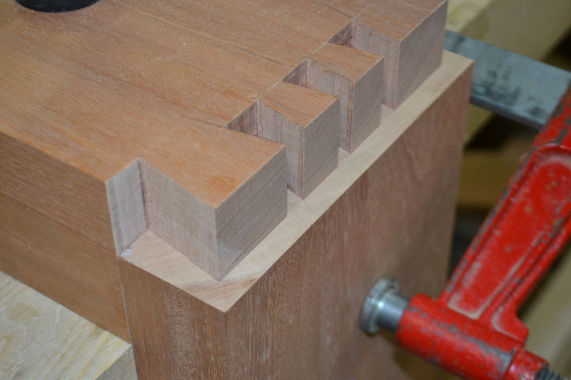

Re: moxxon par ebe
j'ai commandé les vis aujourd'hui yes des fois un bon coup de pied au c....l et ça repart
donc voici l'avancement queue d'aronde et touti quenty
voici le cheminement.
petit rappel ce a quoi ça doit resembler
après traçage je taille a la ruban pas le temps de prise de tête
je fais sauter les inter queue sans jamais aller au trait je m'en approche le plus possible et termine quand je suis a 1 mm de matière restante
pour descendre bien droit je me place a 45° par rapport a l'outil ce qui me permet de mieux contrôler la descente de celui ci, je procède bien évidement par retournement
traçage de l'épaisseur toujours sans prise de tête avec ce qui me tombe sous la main
tous les assemblage sont terminé j’attends la quincaillerie pour monter le tout en espérant qu'il ressemble au modèle hi hi hi pas sur
j'oubliais la fantaisie de decaler le queues oups .......
la suite le prochain coup quand j'ai les vis plus facile de percer démonté n'est ce pas..
