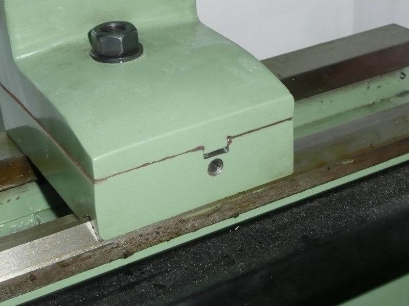

je fais une petite opération de dressage avec outil à 45° et je constate un problème, lors de la manoeuvre du chariot transversal le trainard a tendance à reculer, je dois le maintenir à la main mais je n'obtiens pas une surface bien plane.
dans la notice je n'ai rien trouvé qui permettrait de le bloquer le temps de la passe.
ou bien faut-il que je serre davantage les réglages de jeu de glissière?
ou alors me bricoler un blocage...

Je serai étonné que ton trainard n'est pas de blocage! tous les tours que j'ai utilisé, du plus petit au plus gros en avait un.
Peux tu nous mettre une photo?

voici quelques photos du trainard peut-être sans blocage...
vue avant droite:
conseils bienvenus pour mes débuts en tournage Traina10
vue avant gauche:
conseils bienvenus pour mes débuts en tournage Traina11
vue supérieure droite, je vois un trou qui pourrait être facilement utilisé pour réaliser un blocage (flèche rouge):
conseils bienvenus pour mes débuts en tournage Traina12
vue supérieure gauche:
conseils bienvenus pour mes débuts en tournage Traina13
merci pour vos commentaires!

Bonsoir Den's
sur ce genre de tour l'immobilisation du trainard est réalisé par une pièce qui vient pincer une des deux glissiéres du banc par serrage d'une vis
regarde si par hasard sous le chariot orientable(donc à droite) tu n'as pas une vis chc dans un lamage sur la semelle du chariot transversale au niveau de la glissière avant du banc
sur mon tour le blocage est plus facilement accessible lorsque le transversale est en position arriére
voici sur le mien ou est le blocage
conseils bienvenus pour mes débuts en tournage Blocagetrainard
c'est une piece de ce genre
conseils bienvenus pour mes débuts en tournage Bloceurtrainard
je n'ai pas eu encore le temps de poster la suite du démontage de mon tour justement c'est le trainard
à+ Lulu

Effectivement, j'ai beau regarder, je ne vois rien... Il est fort possible que le blocage ce fasse comme tu le dit, par un taquet serré par une vis dans le trou indiqué par la flèche... scratch

merci à vous deux,
effectivement lulu, tu as pris du retard dans ton post..!!! Very Happy
plus sérieusement, j'en profite pour te remercier à nouveau car j'ai bien repéré ce qu'il va falloir que je peaufine sur le mien grace à ton post.
mais je n'ai pas résisté à l'envie de faire un ou deux copeaux avant..!!
bon, je crois que je suis bon pour une petite modif pour faire un blocage.
encore merci

bon, je crois que je vais réaliser mon blocage assez facilement.
en fait j'ai déjà la pièce idéale pour çà, le taquet de fixation de la lunette fixe, que je ne devrais pas utiliser bien souvent..:
conseils bienvenus pour mes débuts en tournage Traina14
petit essai de ce que çà peut donner, avec une vis bien serrée, çà ne bouge pas, impec! :
conseils bienvenus pour mes débuts en tournage Traina15
