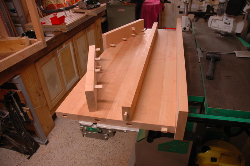

Voila j'ai un soucis enfin un soucis c'est bien un grand mot
je suis en train de réaliser une petite armoire de 980mm par 870
et 60mm de profondeur.
c'est pour mon fils qui doit y mettre 200 Briquets de collections
donc jusqu'à la pas de problème le tout réaliser en Iroko
viens après 8 étagères en Hêtre qui supporteront 25 Briquets
c'est pour cela que je cherchais une fraise Forstner de 17 que j'ai acheter
j'aimerai les faire tenir par un domino à chaque extrémités
et mon soucis est de faire la mortaise sur le montant
en ayant bien sur la précision et je ne vois pas comment faire
j'ai toujours réaliser des mortaises à la domino en horizontal mais jamais en vertical
et je ne vois pas comment sans appuis la machine peut tenir sans bouger
en ayant la précision, j'espère que vous comprenez ce que je veux dire
je vous met un chti croquis vite fait
Voila j'espère que vous comprenez mieux ce que je veux réaliser

hello Christian,
tu te fabrique une équerre en bois et tu t'en sert pour tes appuis
pour stabiliser tu peu maintenir ton équerre avec une presse.

Ben, un gabarit avec 2 morceaux de contreplaqué, tu glisse ta planchette de 60 mm entre, et tu te sert de la référence fixé comme sur les montages larges.

Pour moi ça se fait bien à la domino.
Tu utilises la butée bois de bout pour centrer la domino, et tu te fais un gabarit qui se reprend sur la mortaise précédente.
Il y a que la première mortaise qui doit être tracée.

Voilà comment je fais : je trace l'axe médian puis un trait positionné 15 mm en retrait de l'axe de perçage (l'axe de la fraise est à 15 mm de la semelle sur le DF 700)
Je positionne la cale sur ce trait et je remonte l'axe médian sur la cale
Il suffit de plaquer la Domino contre la c ale et de l'aligner sur le trait médian sur la cale
Ca va plus vite à faire qu'à le décrire

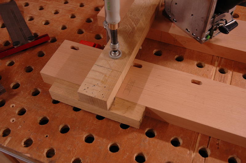

Bon voila comment j'ai fait, j'ai choisis dans mes chutes pour faire des essais
tout d'abord montage du gabarit pour bois de bout
Ensuite mortaise sur les extrémités, pour l'instant tout va bien
En gardant le même réglage je fais des essais à la verticale et la j'ai 2mm d'écart par rapport au tracé
on le vois bien sur les mortaises réaliser avant
J'ai chercher un moment pour comprendre pourquoi cet écart
et en fait je me suis aperçu que pour le bout je reposais sur la semelle réglable de la machine
et en verticale je repose sur sur la semelle fixe
j'ai donc décaler mon trait d'origine de 1mm et la nickel tout est centrer
