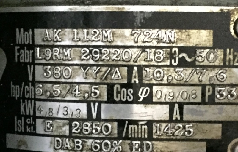

Re: Avis tour/fraiseuse // Probleme TOUR (Electricité) page 4
voila la photo de la plaque moteur
ca fait aussi sauté le compteur EDF desfois...
Le disjoncteur est a changé ducoup !

Il me semble que s’est un moteur dahlander deux vitesses
380v
4.8kw 6.5 cv 10.3 ampères 2800 tr
3.3kw 3.3 cv 7.6 ampères 1450 tr
Donc quand tu passe en grande vitesse la pointe d’intensité dépasse largement le réglage du disjoncteur.
380v
BOB
Disjoncteur courbe D tétrapolaire 20A commandébob47 a écrit:Salut
380v
