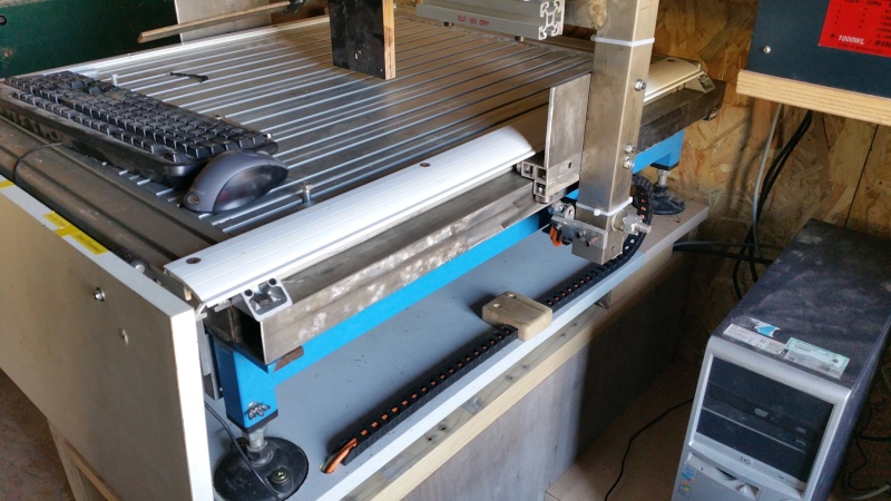

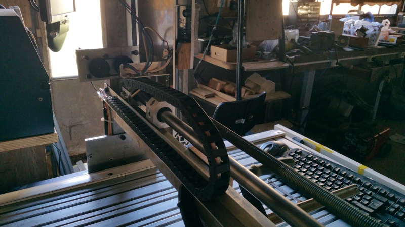

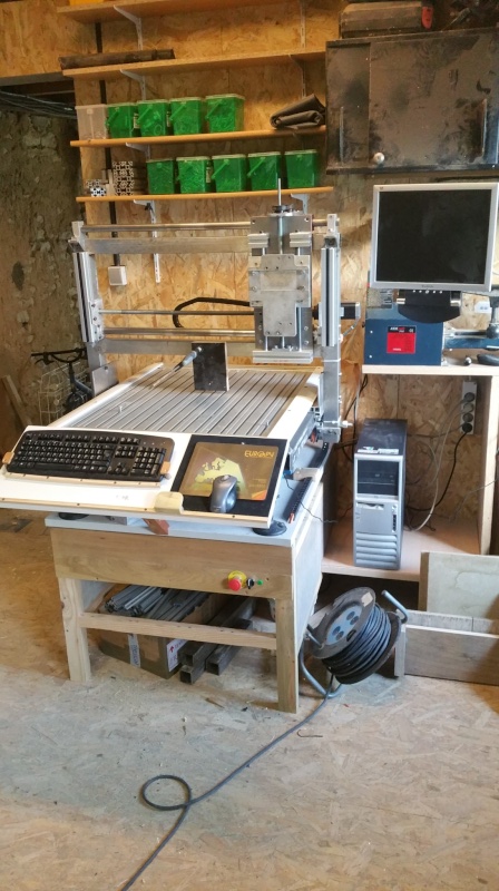

Message  toutikini Lun 2 Mai 2016 - 21:02
Bon , j'ai abandonné ... du moins je ne me suis pas décarcassé pour trouver une solution ... je suis allé au plus simple en en commandant un autre drunken
En attendant voici les dernières améliorations:
J'ai investi dans deux chaines de cables (11€ les 2x 1m)
Fabrication CNC de recup et de recup ... - Page 12 20160511
Fabrication CNC de recup et de recup ... - Page 12 20160515
J'ai mis en place les switch pour le referencement auto de mach3:
J'ai ensuite bricolé une sorte de pupitre pour clavier et souris (l'atelier n’étant pas trop assez grand)

Message  dh42 Lun 2 Mai 2016 - 23:39
Ça prend forme Wink ... par contre le clavier devant j'avais essayé sur l'ID et ce n'est pas une bonne idée, il va être plein de copeau et de poussière en 2 min ; il faut qu'il soit plus haut que la table ; au moins à la même hauteur que le portique.
Messages : 25660
Points : 38369
Fabrication CNC de recup et de recup ... - Page 12 Empty Re: Fabrication CNC de recup et de recup ...
Message  toutikini Mar 3 Mai 2016 - 8:18
dh42 a écrit:Salut,
Ah oui ??? carrément !!! mais il va me falloir fabriquer un escabeau pour y travailler Very Happy Very Happy

Message  Hervé-34 Mar 3 Mai 2016 - 12:25
Bon, je reconnait que moi aussi j'ai voulu faire mon mariole !!
J'ai mis mon clavier et mon écran sur un panneau coulissant ( genre tiroir )
sous ma machine !! ( ID ) j'avoue que oui, c'est plein de copeaux !!
J'y file un coup de soufflette et ça repart, mais jusqu’à quand ??????
Hervé

Message  dh42 Mar 3 Mai 2016 - 17:47
C'est vrai que les copeaux n’endommage pas la clavier, mais c'est ch** quand même, de plus parfois ça coince des touches ... mais ça dépend aussi comment la machine envoie Wink !! et aussi de l'efficacité de l'aspiration si tu en a une.
ébauche érable, fraise de 8, passe 5mm avance 3000 mm/min ... Very Happy
Même chose sur ma 1ière machine Very Happy
