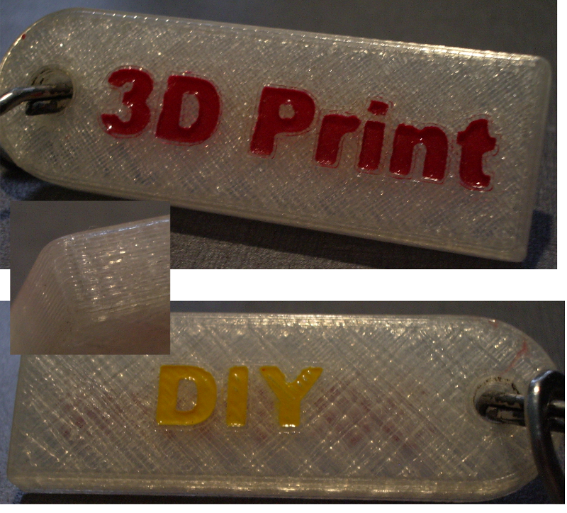

Message  icarePetibles Lun 5 Oct 2015 - 9:57
Salut David,
Voici un exemple d'impression 3D avec du PLA transparent : porte clef
C'est une pièce d'épaisseur 6 mm (20 couches de 0.3mm). Avec une épaisseur de 1.2 mm (4 couches) la transparence sera plus évidente.
Sur l'image du bas, on distingue en transparence l'inscription "3D Print" et on distingue également le tramage interne de la pièce.

Message  tonyproof Lun 5 Oct 2015 - 12:45
a mon boulot on a une imprimante 3D pro
pour l'impression c'est correct pour valider un concept avoir une forme general mais bien souvent cela s'arrete la
ce n'est pas toujours assez precis que 0.2mm-0.5mm en fonction du dimensionnement de plsu notre imprimante a une fonction fil support qui permet de faire toute les forme que l'on veux
on a actuellemnt une petite imprimante qui fait scna et fraisage en test je vous en dirais plus

Message  dh42 Lun 5 Oct 2015 - 15:38
Ok, donc pas question de faire des pièces genre pare brise de modèle réduit ou quoi que ce soit qui nécessite une bonne transparence ... dommage ..
