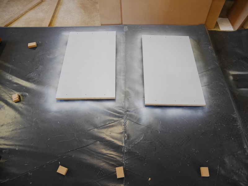

Message  vincent7531 Mer 30 Sep 2015 - 19:31
Bon, le projet avance touuuuut douuuucement.
Côté MDF, il y a eu une séance peinture sur les deux côtés et la façade. Etant donné que j'ai choisi apprêt et peinture en bombe, j'ai volontairement zappé l'arrière du caisson vu le prix élévé des produits. Donc, 2 couches de bouche pore, ponçage au grain 240, 2 couches d'apprêt, ponçage au 400, et 2 couches de peinture ; quelques photos (la dernière, prise en plein soleil, montre une couleur plus claire qu'en réalité..) :
Construction d'un établi simple et pratique - Page 2 P1050310
Construction d'un établi simple et pratique - Page 2 P1050311
Construction d'un établi simple et pratique - Page 2 P1050312
Construction d'un établi simple et pratique - Page 2 P1050313
Ensuite, je me suis foiré sur le chêne massif Rolling Eyes J'ai utilisé un vernis V33 satiné transparent, ultra résistant (selon l'étiquette), le résultat n'était pas à la hauteur de mes espérances. Donc, racloir, racloir, racloir, et ponçage au 240 pour virer complètement le vernis. Finalement je pense m'orienter vers la solution retenue par Sangten pour son établi : Huile dure essuyée + cire dure.
Bon, le caisson est en attente, j'ai découpé les dessus/dessous de la boite de torsion à la plongeante en une seule passe dans 2 panneaux superposés afin d'obtenir 2 pièces rigoureusement identiques. Mes plaques n'étaient pas d'équerre (...) et les bords n'étaient pas droit (.....) donc découpe en plein panneau :
Construction d'un établi simple et pratique - Page 2 P1050314
Construction d'un établi simple et pratique - Page 2 P1050315
Voilà pour l'avancement. J'ai aussi cogité pour le plateau, de façon à le rendre entièrement démontable, jusqu'à chaque latte de chêne afin de pouvoir en changer une au cas ou une fraise de défonceuse ou un ciseau maladroit vienne l'abimer. La suite au prochain épisode Wink

Message  Bretzel Mer 30 Sep 2015 - 22:39
Chapeau pour la peinture, le rendu est superbe ! bounce
Bretzel
Bretzel
Messages : 39
Points : 57
Date d'inscription : 20/11/2012
Localisation : Strasbourg
Construction d'un établi simple et pratique - Page 2 Empty Re: Construction d'un établi simple et pratique
Message  vincent7531 Mer 30 Sep 2015 - 22:59
Bretzel a écrit:Chapeau pour la peinture, le rendu est superbe ! bounce
Les photos filtrent bien les petits défauts ! Rolling Eyes
Cela dit je suis quand même content du résultat Smile

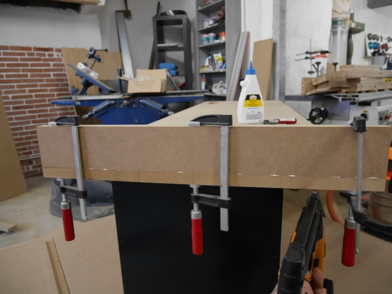

Message  vincent7531 Mer 7 Oct 2015 - 19:26
Bonjour la communauté,
Un peu d'avancement dans ce projet d'établi. Bon, y'a des choses qui roulent et d'autres moins qu'il faut corriger au fur et à mesure, c'est là l'inconvénient de travailler sans plans, avec seulement quelques croquis griffonné ; vous savez, je vous envie, vous qui maitrisez la CAO/DAO ...
Je n'ai pas pris de photos de toutes les étapes, honte à moi, je ne ferais pas un bon reporter. Allez c'est parti
La façade du caisson n'est pas clouée afin de ne pas fiche en l'air la peinture, elle est donc vissée par l'intérieur aux cloisons par des visses biaises, une image sans autre intéret que les couleurs communes aux outils :p :
Construction d'un établi simple et pratique - Page 2 P1050316
Vient ensuite le montage des coulisses à billes sur les cloisons ; petite surprise au passage, sur l'annonce ebay il était marqué "1 piece", j'en ai donc commandé 12, et j'en ai reçu 12 paires ! Soit au final 2,5 euros fpi ! Qui dit mieux ?!?
Construction d'un établi simple et pratique - Page 2 P1050317
Assemblage du caisson ; vissé, cloué, collé ..
Construction d'un établi simple et pratique - Page 2 P1050318
Découpe des cloisons de la boite de torsion à la scie plongeante, puis passage à la raboteuse pour tout calibrer pile poil
Construction d'un établi simple et pratique - Page 2 P1050319
Construction d'un établi simple et pratique - Page 2 P1050320
Découpe des petites cloisons à la saf pour finir le kit
Construction d'un établi simple et pratique - Page 2 P1050321
Traçage de l'épure sur le fond (qui sera le dessus) et mise en place pour voir, et traçage ensuite des compartiments pour les presses
Construction d'un établi simple et pratique - Page 2 P1050322
Mise en place provisoire des presses
Construction d'un établi simple et pratique - Page 2 P1050323
Construction d'un établi simple et pratique - Page 2 P1050324
Construction d'un établi simple et pratique - Page 2 P1050325
Voilà pour les nouvelles, à bientôt pour la suite !

Message  quentin91800 Mer 7 Oct 2015 - 19:32
Salut Vincent,
Belles avancées ! les découpe ont du te prendre un peu de temps non ?
J’espère que tu as des fer au carbure pour passer du medium dans ta raboteuse ? What a Face
Sinon j'ose même pas imaginer l'état !
Tu compte assembler la torsion box avec des vis biaises ?

Message  vincent7531 Mer 7 Oct 2015 - 20:07
Salut Quentin,
Finalement, pas tant de temps que ça, 15-20mn sur la scie plongeante, idem à la saf, le plus long a presque été de tracer l'épure sur le fond et de faire les quelques trous pour le passage des barres de la presse avant.
Les fers ... meuh non pas d'carbure, 'sont en simple HSS, y aiment bien ... hein .. ?  What a Face  Ils sortent d'affutage en plus .. mais bon, j'avais entre 2 et 5/10ème à retirer, on va dire qu'ils ont pas (trop) souffert
Alors pour l'assemblage de la boite, ça va être un mix .. les cloisons longues vont être vissés par le fond pour les maintenir en place, ensuite les petites cloisons intermédiaires seront collées-clouées aux grandes, enfin je retourne le tout et farandole de clous à travers le fond. Ca c'est pour le dessus. Par contre le dessous de la boite sera vissé car je veux que ça soit démontable pour garder un accès à l'intérieur et surtout à la fixation du "sur-plateau" en chêne (qui sera vissé à la boite par l'intérieur). Dit comme ça c'est sans doutes un peu abstrait, le repartage continue bientôt.

Message  bilou(te) Mer 7 Oct 2015 - 21:26
Bonsoir tout le monde !!
Belle avancée, je me pose juste une question : je n'ai pas saisi la fixation des petites traverses sur les grandes, mais si c'est par vis biaise, ça risque d'être compliqué pour passer la visseuse dans les espaces (sauf si tu as un renvoi d'angle)
Si j'ai bien saisi la fin, tu remets un plateau en chêne sur la boîte de torsion ?? Bah ça va pas plier, avec le nombre de renforts en dessous !!! (honnêtement, je crois que tu es pire que moi niveau sécurité/faut pas que ça bouge)
Messages : 1804
Points : 3079
Message  vincent7531 Mer 7 Oct 2015 - 21:45
bilou(te) a écrit:Bonsoir tout le monde !!
Salut Bilou(te),
Les petites cloisons seront directement clouées (et collées) aux grandes par l'intérieur puis au fond par l'extérieur ..
Oui il y aura un plateau de 30mm de chêne par dessus, la boite est là pour contraindre le "petit plateau" massif à rester bien sage et bien droit ! Elle va être costaude donc ça devrait le faire.. (bah oui mais c'est vrai quoi, faut pas qu'ça bouge ... What a Face )

il y à deux choses qui me chagrine enfin que je ne comprend pas trop on va dire ca comme cela scratch
ton caisson de torsion les intermédiaires sont coller et clouer en travers c'est bien ca ou je me trompe
et puis dis moi pourquoi ne pas avoir mis directement le plateau de hêtre dessus avec des trous je suppose dedans
tu aurai gagner une plaque de medium
mais bon j'ai peut être raté un épisode Very Happy
