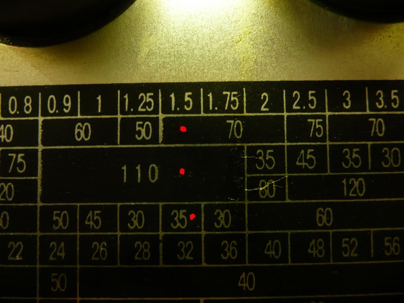

salut à tous, je me suis permis de changer le titre du sujet, au début je n'étais pas décidé, à présent c'est acheté et en action, donc ce sera mieux pour les recherches..
j'ai du faire une petite modif, je me dois de vous en parler..
j'ai essayé les filetages, çà marche bien, même si je prévois une modif pour plus de confort..mais ce sera pour une autre fois..
j'ai du faire un filetage M10, donc 1.5 de pas..
hors le tableau me propose un montage avec trois pignons seulement pous ce pas..:
le petit tour à métaux de den's BV25L - Page 3 Modif_10
comme on peut le voir, il me faut les pignons de 70, 110 et 35..
monté çà donne çà:
le petit tour à métaux de den's BV25L - Page 3 Modif_12
sauf que la vis de serrage du reglage du palonnier tombe sous le pignon de 110 (pointillés rouges sur la tof..), et la tête touche le pignon, même une vis à tête plate ne passe pas..
il faut donc re percer et re tarauder une autre fixation plus loin...
le petit tour à métaux de den's BV25L - Page 3 Modif_11
fleche rouge, le taraudage d'origine, fleche bleue le nouveau, fleche noire j'avais prévu d'aures taraudages mais en fait çà n'a pas été necessaire..
on perce et taraude directement dans le bati, c'est de la fonte et c'est bien épais, on ne traverse pas...mais attention de ne pas casser le taraud dedans, hein..!!
bon, voilà qui prouve encore que ces petits tours chinois méritent d'être vérifiés et améliorés, mais pour le prix...
en espérant que çà serve à quelqu'un..

Bonsoir Den's
d'ou l'intéret de bien choisir le modele de tour !
sur mon ping-pong, je n'ai pas ce genre de probléme, pas de pignon à changer,simplement des manettes à tourner,mais le prix n'etait certainement pas le méme, le prix du confort peut etre?
on découvre ces petits inconvénients à l'utilisation pas lors du choix du modéle
à+ Lulu

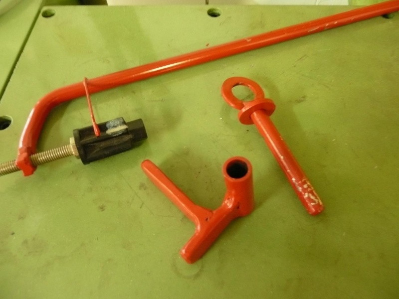

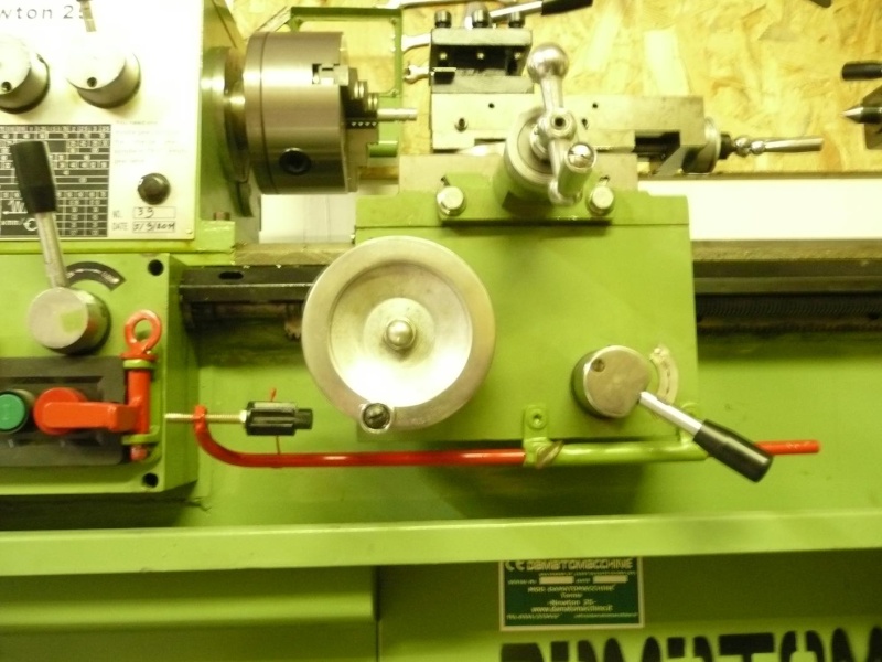

Message  den's Lun 20 Aoû 2012 - 20:14
salut à tous,
quelques petits compléments qui pourront peut-être servir..
@ strib:
oui derrière c'est la boite, mais le carter semble super épais, j'ai percé et taraudé sur deux bons cm sans traverser..
sinon, j'ai paufiné l'installation, une bonne planche derrière pour avoir les outils à portée de main, et la bonne vieille lampe ( env 40 ans, celle-là, maintes fois rafistolée..!) en position...oui, je sais, elle aurait bien besoin d'un coup de peinture..!! Very Happy
le petit tour à métaux de den's BV25L - Page 3 Tour4_10
au passage, j'ai viré la tole de protection derrière, çà gène pas mal je trouve...
je lui ait mis une grande plaque plastique, plus efficace et moins prés .
par ailleurs, ayant commencé à tater du filetage, je me suis trouvé avec la difficulté d'arréter le moteur tout en reculant le transversal, reflexes bienvenus...!!
j'ai pensé d'abord adapter un frein, comme ceux réalisés par les talentueux du forum..
puis j'ai constaté qu'en tournant à la vitesse la plus faible le moteur s'imobilise trés vite..
donc je me suis dit que peut-être dans un premier temps je pourrais faire un mécanisme simple pour stopper le moteur, je n'aurais plus qu'à me concentrer sur le dégagement de l'outil...
voilà le système que j'ai réalisé, une tige réglable fixée au trainard vient appuyer sur le bouton stop via un petit renvoi..:
le petit tour à métaux de den's BV25L - Page 3 Fileta10
vue du haut:
le petit tour à métaux de den's BV25L - Page 3 Fileta11
j'ai prévu en plus une vis de réglage M6 (donc à pas de 1 mm) pour éventellement à chaque passe anticiper un peu le déclanchement, histoire de ne pas s'arréter avec un gros copeau sur la pointe de l'outil..
c'est prévu démontable facilement, voici les pièces amovibles:
le petit tour à métaux de den's BV25L - Page 3 Fileta12
les pièces fixes ont été peintes en vert, histoire d'être "raccord"..!!
elles sont fixées avec des vis, là encore, percage taraudage, c'est facile, c'est épais et c'est de la fonte...
pour reculer, une fois changé le sens de rotation, il suffit de rester quelques secondes à appuyer le bouton de mise en marche, le temps que la tige d'appui ait dégagé le bouton de stop.
bon, c'est de la petite bricole sans grande prétention, mais çà fonctionne plutôt bien, chui content..!!
prochaine étape, la lubrification, j'ai pas mal lu les différents posts mais je ne suis pas encore décidé, alimentation par simple gravité ou utilisation d'une pompe...
à+!

C'est pas mal penser ta butée, mais se qui est gênant c'est que tu arrêtes le tour en pleine passe et ça c'est pas très bon pour les outils.
Sur un autre forum un type avait fait a peut près le même chose mais lui arriver en buter ça remontait la manette d'avance....je vais essayer de retrouver le post.
Tiens regarde ici il y a une bonne approche don je parle...c'est le plan en milieu des discutions.
http://www.usinages.com/tournage-f2/butee-avance-auto-emco-compact-t36891.html
brise-copeaux
brise-copeaux
Messages : 838
Points : 1761
le petit tour à métaux de den's BV25L - Page 3 Empty Re: le petit tour à métaux de den's BV25L
Message  den's Lun 20 Aoû 2012 - 20:44
oui, c'est pour çà que je disais que lors de l'arrêt du moteur je dégage rapidement l'outil avec le transversal..
le coup de main est assez facile à prendre, ce qui était difficile c'était de stopper le moteur et en même temps de reculer...
il faut avoir un cerveau super opérationnel pour faire deux trucs à la fois, ce qui n'est pas vraiment mon cas..!!! Very Happy
den's

Message  Strib Mar 21 Aoû 2012 - 7:18
Sympa Den's ton pousse bouton ! Smile
Normalement, si tu usines un dégagement en fond de filet, t'as même pas besoin de t'occuper de dégager l'outil en fin de passe.
Il y a quelque chose qui m'intrigue sur ton tour , c'est quoi cette manette "Open/Close" qui est au dessus du bouton STOP (elle n'y est pas sur le mien) ?
Je suis personnellement aussi en train de m'occuper de la lubrification, et j'ai trouvé dans mon fourre tout, une pompe de machine expresso, les premiers tests ont été concluants.
De l'huile normale passe sans problèmes, il me faut cogiter le bac de récupération avant de pouvoir aller plus en avant .

Message  den's Mar 21 Aoû 2012 - 20:05
salut,
@ brisecopeaux:
merci pour le lien, une vraie jungle ce forum "usinages"..!!
ceci dit, moi je ne veux pas désengager la manette d'avances, je recule en inversant la rotation, pour pouvoir retomber dans le pas facilement...
@ srtib:
oui, avec une gorge c'est moins problématique, mais pour l'instant je n'ai fait que des filets avec fin dans la matière (je ne sais pas comment le dire, comme une vis partiellement filetée, quoi..)...
dailleurs, il va falloir que j'ajoute à ma liste de commande un outil à forme arrondie, pour faire les fameuses gorges...avec un rayon de 3 mm par ex, çà pourrait faire un peu tout, ou bien il faut impérativement en avoir plusieurs dimensions?
la manette, ben c'est pour faire tourner la vis mère, puis il y a ensuite une autre manette sur le trainard pour embrayer..
si tu ne l'as pas, çà vaut dire que ta vis mère tourne en permanence?
marrant comme il y a plein de versions différentes des ces petits tours chinois..!!
pour la lubrification, j'ai vu que le bac de récupération n'est pas étanche au niveau de la fixation sous la poupée (trou oblong), si on fait couler de l'eau pour essai çà coule dans le pied gauche, donc je pense que je vais utiliser un entonoir spécial pour faire les vidanges sur les voitures (il est équipé d'un petit filtre métalique amovible, qui pourra ainsi récupérer les petits copeaux qui seraient passés..) plaçé dans le dit pied et sortant à l'extérieur du pied entre les deux pieds par un trou , l'entonoir déversera ainsi le fluide dans un bidon placé entre les deux pieds du tour..
quand ce sera fait, une photo sera plus parlante, c'est sûr..!! Very Happy
et sinon, j'ai récupéré une petite pompe électrique de prius toyota,d'origine çà fait circuler le liquide de refroidissement, çà doit pouvoir être utilisé..
mais il est probable que pour l'instant j'utilise un bidon de 10 litres placé en hauteur, à moi de transvaser quand ce sera vide, et comme je ne vais pas beaucoup utiliser la lubrification, çà risque de durer longtemps...!!
